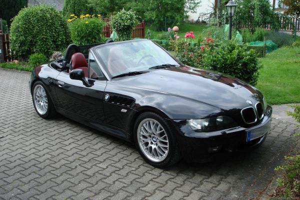

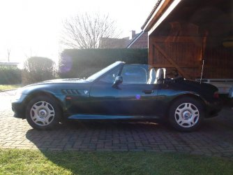

so siehts mit 30/30 eibach federn aus:
AW: Tiefer gelegt und trotzdem fast nen Jeep!
haste zufällig auch ne seitenansicht?
so sah´s vorher aus!
sieht gut aus!!!
so ungefähr hatte ich mir das auch vorgestellt!!!
