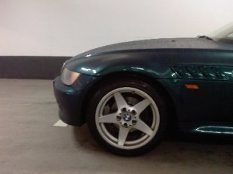

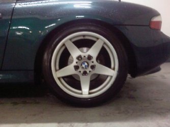

So mittlerweile sind es 10 Tage her, seitdem ich versuchte dem Asphalt ein wenig näher zu kommen.
Unterdessen gab es auch noch eine Veränderung: ander Puschen :B.
Die Stahlfelgen haben mich nich mehr so angemacht :b.
Aber genug geschwafelt, hier nun zu den Daten, Fotos und Eindrücken.
HA 34cm - 34,5cm also ca. 35mm - 40mm tiefer, bei einer normalen Dienstgipfelhöhe von 38cm Mitte Radlager bis Kotflügel.
VA 34,5cm - 35cm also ca 3mm - 35mm tiefer. zum Vergleich hab ich nochmal die Vorherfotos angehängt.
Eindrücke, ganz subjektiv: Hinten ist es perfekt geworden, vorne können noch 1cm - 1,5cm. Fahrverhalten hat sich in den Kurven und bei schnellen Fahrten eindeutig verbessert, auf Kopfsteinpflaster leidet der Rücken (was aber nicht anders zu erwarten war).

sieht richtig besch..... (eiden) aus so. wie du sagst, hinten gut, vorne traktor.
als ob du ohne motor spazieren fährst. bau den mist aus, das kann ja wohl nicht der sinn einer tieferlegung sein.
AW: Tiefer gelegt und trotzdem fast nen Jeep!
ich würde die Federn auch ausbauen! tiefer kommst du nicht mehr... 10 Tage sollten ausreichen, dass sich die Federn setzen und somit die richtige Tiefe erreichen... was ja bei dir nicht der Fall ist!!!
vor allem nach kurzer zeit fahren sich diese van den berg oder wie die auch immer heißen echt misserabel, das ist nen sicherheitsrisiko, ich wurde mal fast aus einer kurve über ne bodenwelle rausgehauen, da sich der wagen aufschaukelte. mein kollege im 190er hatte mit den dingern das selbe problem. ein fahrwerk sollte man sich niemals nur wegen der optik einbauen, sondern aus performance gründen.
hauptsache "optik" und "so tief es geht" jedoch die kiste wird unfahrbar, das ist dann typisch dönertuning!
kauf was richtiges und bau den scheiß aus!

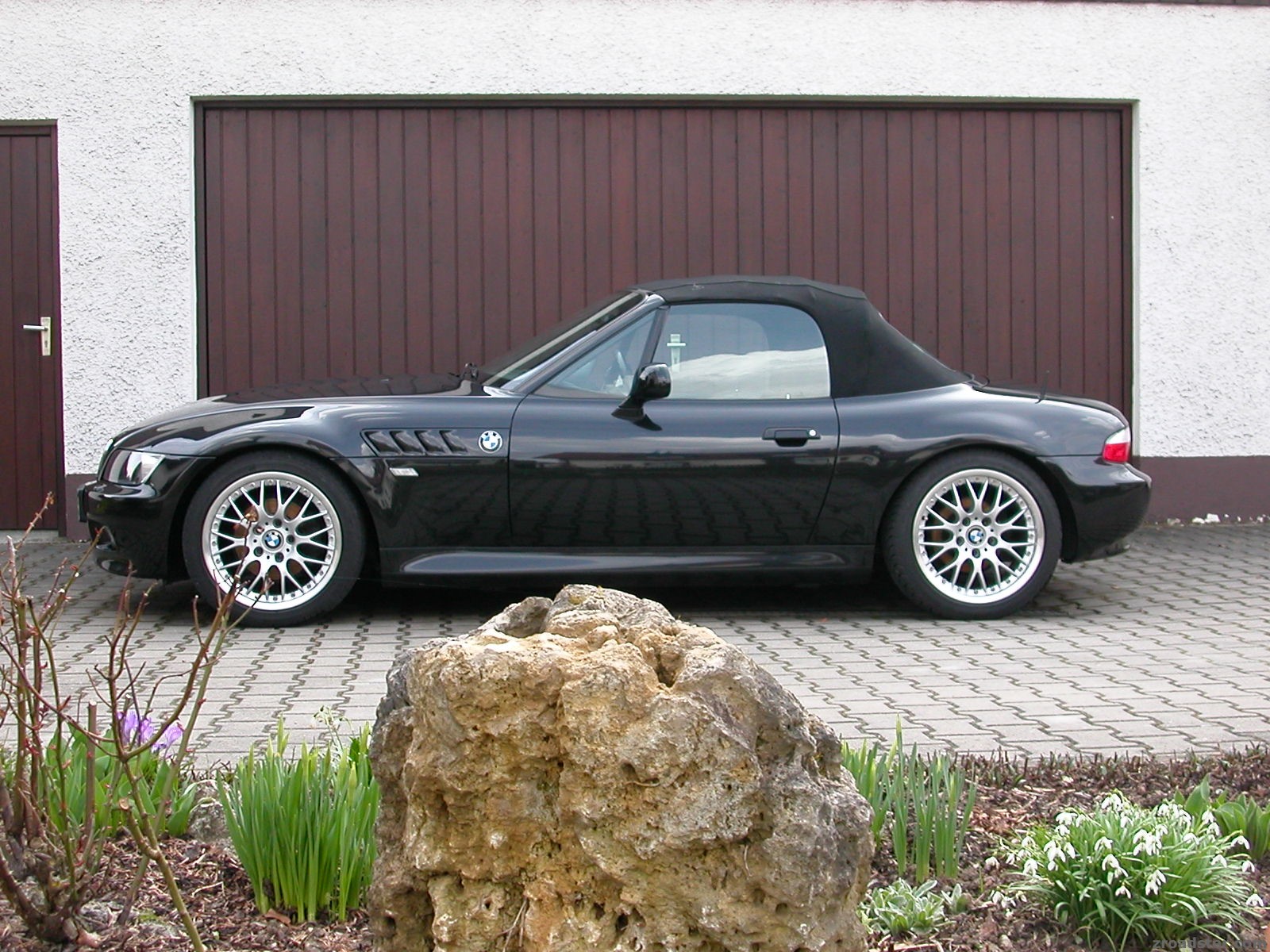

die Eibach Federn hab ich günstig über´s Forum erworben und bin damit voll zufrieden... aber wie man so oft im Forum liest haben viele auch H&R und sind ebenfalls zufrieden... deshalb empfehle ich beides (aus Erfahrung und Erfahrungsberichten)
naja theoretisch solltest du schon weiter runter kommen... würde die AP Federteller aber erstmals weglassen! Keilform sieht einfach nicht gut aus am Zetti...
und ja ich hab auf dem Foto 17" montiert... BMW Kreuzspeiche Verbund II 225 vorn und 245 hinten... aktuell sind 16" Winterreifen drauf - von denen hab ich jetzt auch die Messdaten!

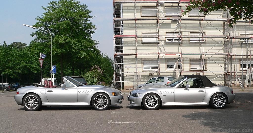

hier ein Bild (der rechte hat M-Fahrwerk mit (vermutlich 30mm) H&R-Federn / links is nur M-Fahrwerk):

Sehr nice!!!!
Hätte ja nicht gedacht das 30ger Federn so abgehen...:M

es ist bauartbedingt dass hinten zwischen reifen und kotflügel weniger distanz ist als vorne... um das auto gleichmässig tief zu haben ists so wie auf dem bild nötig - ansonsten kriegt man keiloptik und das ist echtes no go, ausser bei alten amis.
da möchte ich mal widersprechen, das auto ist, so wie es auf dem bild aussieht, eben nicht gleichmäßig tief. vieleicht ist es v/h 30/30 tiefergelegt, aber es sieht eben nicht gleichmäßig aus. es hat nichts mit keilformoptik zu tun, wenn man den wagen vorne etwas tieferlegt wie hinten, um vorne und hinten gleichmäßig viel luft zwischen radhaus und reifen zu haben. keilform ist es dann, wenn man hinten mehr luft hat wie vorne, nämlich dann wenn ich eine keilform sehe. eine 50/30 ist vieleicht eine keilform tieferlegung, die aber nicht zwangsläufig zu einer keilformoptik führen muß.
ich denke im übrigen das es auf dem foto auch durch den blickwinkel des fotografierens kommt
