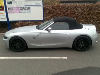

Zum thema,
Es kommt nicht auf die ZollGröße deiner Felgen an, sondern auf die Felgenbreite und die Bereifung die du drauf machst.
Erklärung dazu ist:
Der Durchmesser deiner Felgen/reifen Kombi muss ja immer gleich bleiben.
Beispiel:
255/
40/18 ist gleich in der Größe wie 255/
35/19
im Klartext durch die Größeren oder kleineren Zoll im Durchmesser müssen die jeweiligen Querschnitte der Reifen angepasst werden,
damit du auf einen ca. vorgegebenen Umfang kommst.
Hier kannst dir dass immer ansehen und zu deinen Serien Bereifungen vergleichen
Wenn es um deine Tieferlegung geht solltest du bei geringer Tieferlegung wie z.b.
mit Eibach Federn 30/30+SWP drauf verzichten die Serienfederwegsbegrenzer kürzen zu lassen,
dadurch bleibt der Serientiefgang erhalten (maximaleintauchtiefe deiner Reifen in den Radkasten)
Bei der Auswahl der Radreifenkombi würde ich eher auf ET zur Felgenbreite in verbindung mit gewünschter Reifenbreite Achten.
Beispiel dass dich zufrieden Stellen dürfte so wie ich es Verstanden habe was du möchtest.
Für 18 Zoll
Bei dieser kombi hast volle Radkästen ohne Distancen
Felgen - Reifen:
VA 8,5x18 Et35 - 225/40/18
9,5x18 Et35 - 255/35/18
Bei niedriger Werdenden Et musst du Radkästen ziehen weil die Felgen/Reifen weiter Rausstehen.
Bei höherer ET wirst du Distanzen Benötigen um die Gewünschte optik zu Erziehlen.
Bei 19 Zoll
Verändert sich nur????
Der querschnitt der Reifen.... alles andere Bleibt gleich.
Beispiel
8,5x19 Et35 - 225/
35/19
9,5x19 Et35 - 255/
30/19
Du kannst natürlich auch schmalere Felgen nehmen, habe mit absicht ziemlich breite beispiele genommen damit du maximalwerte hast.
Wenn die Felge nur noch 8 Zoll breite hat kannst natürlich die Et um die Gewonnenen mm schrumpfen lassen
Beispiel
8x19 ET 29 möglich erklärung ist 0,5 Zoll schmaler ergibt 12,7mm, diese musst ja durch 2 teilen weil du 6,35mm pro seite schmaler wirst und diese kannst du von der ET abziehen.
ERGIBT ET35 - 6mm = ET29
Kompliziert aber richtig.
