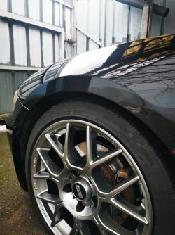

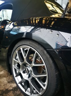

hab noch nicht nachgemessen:D aber ist auf jeden fall tiefer :) :-) müssen halt noch spurplatten drauf
IMG_20201213_085131-min.jpgh
