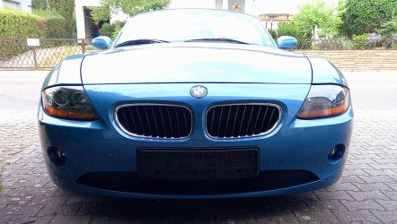

Leider ein riesiges Problem, übles Aufsetzen vorne in der Tiefgarage, trotz versetzt bzw. schräg langsam runter und hochfahren.
Habe mal gemessen, also Frontspoiler bis Boden sind ca. 10cm, die Gummiflaps außen nur 5cm bis Boden.

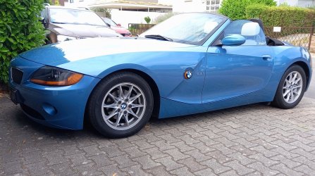

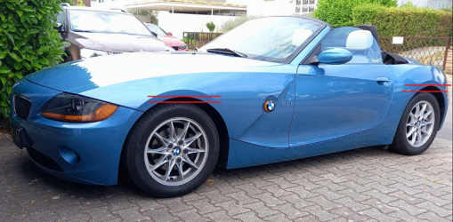

Auf den Bildern sieht die Höhe Deines Autos für ein Serien- oder M-Fahrwerk erstmal normal aus.
Wo genau misst Du denn die 10 cm?
Und welche Reifengröße ist montiert?
Hallo, gemessen habe ich Unterkante mittig Frontschürze bis Boden. Ja, ich meinte die Gummilippen vor den Radhäusern. Reifen sind Fulda 225 50 16 drauf. Grüße Tom
Beim E85 muss die Stoßstange von unten Kampfspuren haben, das gehört sich so... :D
Aber, mal im Ernst: Was setzt da auf? Die Frontstoßstange oder reibt sich das nur an den Gummilippen?

Hallo, habe auf ebener Fläche nochmal gemessen, Radmitte zu Radlaufkante sind es 34cm, Front Unterkante Mitte bis Boden aber nur 11cm. Grüße Tom
Könntest Du mal ein, zwei Bilder von der Ein- / Ausfahrtstelle zeigen? Falls die in etwa so _/ aussieht (extreme Darstellung) könntest Du da zwei, drei Bretter, Gummimatten oder Ähnliches in den Winkel legen, dann sollte das schon besser klappen. Überleg dabei nur, dass die Teile nachts nicht zu Stolperfallen werden.
34cm ist nicht besonders tief… Aber schon recht tief für ein serienmäßiges M Fahrwerk… da würde ich 1-2 cm mehr erwarten
So ist es. Wie gesagt, mein M-Fahrwerk mit komplett toten Dämpfern und den ersten Domlagern hatte 35cm. Bei einem frischen werden es dann vielleicht 36 sein.
