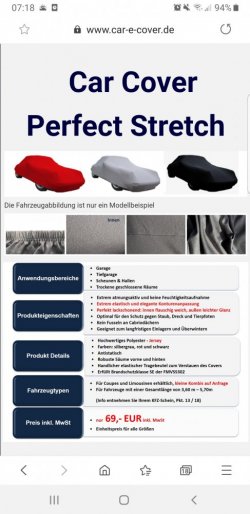

nur kurz:
BatterieLade-Erhaltungsgerät
Car-e-Cover

Car-e-Cover

Ich habe positive Erfahrungen mit den Vollgaragaen von Soft-Garage gemacht. Die hatte ich schon bei meinen beiden Z4 und für den 2er hab ich mir vor ein paar Wochen auch wieder eine gekauft. Hier habe ich mir diesmal die blaue für In- und Outdoor bestellt, weil sie nur 79,-- € zzgl. Versand kostet. Die gibt es auch für den Z4:
