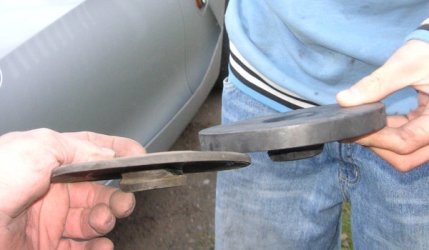

Hi @ all,
mal ne Frage zum Eintragen beim TÜV,
fahre im Sommer 18" Mischbereifung mit der Spurverbreiterung von H&R 30/40
und im Winter fahre ich 16" rundum 225 ohne Spurverbreiterung.
Das ganze mit MFW.
Will jetzt im Frühjahr die Federn von Eibbach 30/30 nachrüsten mit SWP.
Reicht es dann wenn ich mit den Sommerreifen (18") zum TÜV fahre und das eintragen lasse, oder muss ich anschließend mit den Winterreifen (16") nochmal dort hin?
Könnt ihr mir vielleicht noch sagen wo ich das besagte SWP bestellen kann?
Denn ich kann es leider in keinem Online-Shop finden oder gibt es das nur bei BMW (wenn ja, wie heißt das ganze dann?)
Nicht gleich steinigen fals ich auf dem Schlauch stehe
AW: Tips Tieferlegung+Spurverbreiterung
Es reicht wenn du mit den 18" zum TÜV fährst !!
Das SWP Paket gibt`s beim :) !!!! Es ist vom E46 !!!!
Hier auf dem Bild die dickeren Federunterlagen !!!!
