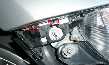

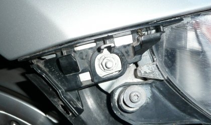

Servus zusammen,

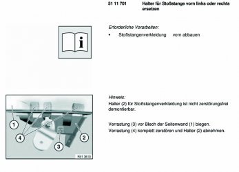

ich bekomme meinen Aero-Stossfänger seit Einbau rechts nicht richtig an seinen Platz eingeklipst. Nun möchte ich der Sache auf den Grund gehen, nur bekomme ich den Halter selbst nicht von der Seitenwand gelöst.
Leider kann ich aus den Teile-Explosionszeichnungen auch nichts Genaues erkennen, wie dieser Halter befestigt ist, daher die Frage ob bitte Jemand sein TIS befragen kann oder sonstige Erfahrungen hat.
Wie immer - Danke im Voraus...!
