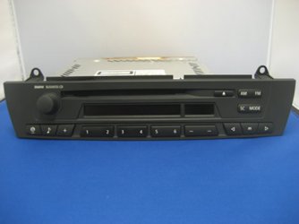

So sieht mein Radio aus:

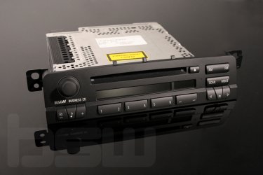

Falls es gleich ist, wie beim 3er BMW, dann muss das Radio auch aktueller sein. Es nennt sich zumindest BM54 von Becker und dann werden entsprechend die Titel angezeigt.
Dieses habe ich damals bei meinem 3er BMW auch umgebaut. Zuvor musste ich jedoch auch noch den Wechsler tauschen, damit überhaupt MP3s abgespielt werden können.
Ich hoffe ich konnte mit dem Beitrag helfen.
Die MP3s können original von BMW ich meine ab irgendwann 2005 gelesen werden. Einfach mal bei ebay nach BM54 suchen oder bei einem anderen Forum.
So sieht Radio garantiert nicht aus

Ich habe irgendwie das gleiche Problem. Mein Radio sieht so aus wie auf dem angehängten Bild von El-Gerto. Mein ZZZZ ist BJ 06/2007. Radio Business CD und Hifi System. MP3-CDs nimmt er ohne Probleme, angezeigt wird aber kein Name, nur OrdnerXX/TrackXX oder so ähnlich. Also nicht der Name der MP3 Datei. Glaub aber kaum das das an den ID3 Tags liegt, die gingen nämlich in dem alten Sony MP3 System aus meinem vorhergehenden Auto ohne Probleme.
Hat dafür jemand ne Lösung? Oder gibts keine, weil das scheiss Radio das einfach nicht kann?!
