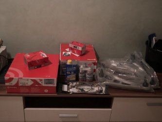

Langsam aber sicher kommen alle teile zusammen.. Powerflex wurden heute eingepresst. Si Sättel sind unterwegs..:-)
Bald kann’s ans zerlegen gehen.
Scheinwerfer müssen raus, um sie gescheit abzuschleifen und zu lacken.
Ich muss eindeutig Abstand zu dem Forum hier nehmen, das kostet mich zu viel Geld :-)

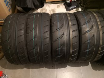

Aus purer neugierige, fährt hier jemand semis auf mischbereifung?
Untersteuert der zzz damit nicht extrem?
Ja, auf dem E85 habe ich derzeit Semis verbaut. Der Wagen neigt im Grenzbereich zum Untersteuern, aber insgesamt zeigt er ein sehr neutrales Fahrverhalten. Ich würde die Reifen jedoch nur Leuten empfehlen, die gerne sehr zügig auf kurvigen Landstraßen unterwegs sind. Wenn der Grip abreißt, dann geschieht das abrupt und ein ungeübter Fahrer kommt dann stark ins Schwitzen. Wenn man sich aber darauf einlässt und Übung hat, gibt es nur einen Ausdruck: GEIL!!!

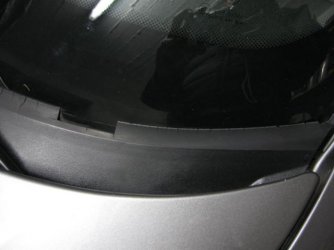

Ich muss nun unbedingt in diesen Winter an der Stirnwand Motorraum die Matte wechseln . Ist schon angefressen seit ich den Z besitze . Das Material wollte ich schon im Winter 2017/2018 wechseln :(
Die Nachteile dieser Reifen sind für Vati, der nur gerne am Wochenende mal eine Runde im Roadster dreht, aber nicht wirklich schnell mit dem Wagen fährt, nicht von der Hand zu weisen. Da wäre ein guter Straßenreifen (Michelin PS4 usw.) die bessere Wahl.
Thx, genau der Grund warum ich bis jetzt keine Semis gekauft hab.
Und eigentlich auch das was ich hören wollte (um mich vom "ich probiers mal aus" abzuhalten)

Vielleicht hinkt der Vergleich und man kann es nicht vergleichen . Fahre diese Reifen auf einen E90 4 X 235/40 18 Zoll und bin sehr zufrieden

Genau deswegen habe ich mir die Toyo's in der Mischung GG (Medium) geholt, damit ich beim Kurvenfahren etwas mehr Grip habe, weil die aktuell verbauten Dunlops nicht ausreichen. Ist für die kommende Saison als Experiment gedacht und sollten die Reifen too much sein, dann kommen UHP-Reifen drauf. :) :-)

SI Bremsen vorne und Hinten incl Handbremsbeläge erfolgreich umgebaut und alles erneuert. Stahlflexleitungen eingebaut.
M- Querlenker mit Powerflex Lagern eingebaut.
LWS neu kalibriert.
Scheinwerfer ausgebaut, geschliffen, gelackt, wieder eingebaut.
ToDo Liste abgearbeitet... und nun? Der Winter kommt ja erst :thumbsdown:
