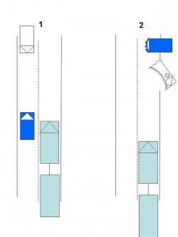

Bei uns zu Hause ist es am Sa zu einem tödlichen Unfall gekommen. Meine :K und ich sind wenige Minuten danach am Unfallort angekommen. Der Notdienst war informiert und ich konnte lediglich noch der Fahrerin in dem blauen Auto helfen. Jemand anderes kümmerte sich bereits um den schwer verletzten Fahrer des weißen Wagens. Der Fahrer des weißen Wagens verstarb später noch am Unfallort. Ich vermute, er erlag seinem Schädel-Hirn-Trauma. Sein Corsa war ohne Airbags gewesen, die Kopfstützen waren nach dem Unfall abgebrochen!
Ich habe eine kleine Skizze gemacht. Der blaue Wagen überholt den LKW mit Anhänger, obwohl die Strecke aufgrund einer leichten Kuppe nicht einzusehen ist. Entgegen kommt der weiße Wagen (1). Nach dem Unfall stehen die Wagen wie bei (2).
Hat jemand eine Ahnung, wie der blaue Wagen den weißen auf der Beifahrerseite erwischen konnte?

Weißer Wagen bremst (keine Airbags, wahrscheinlich auch dein ABS) kommt ins Schleudern und stellt sich quer, wird von blauen Wagen erwischt...

Der weiße wollte dem blauen Wagen ausweichen, ist in den Grünstreifen geraten und hat heftigst gebremst - typische µ-Split-Bremsung auf unterschiedlich griffigem Untergrund, das Fahrzeug dreht sich in Richtung des griffigeren Untergrundes und stellt sich quer.
Der blaue hat gar keine Chance mehr auszuweichen.
Wenn es so war, ist der weiße schon sehr früh in die Böschung rein, so früh, dass er genug Zeit hatte sich zu drehen.
Was wäre besser gewesen? Rechts rüber ziehen, in die Böschung rein und das Lenkrad einfach nur gerade halten, Kupplung treten und beten, dass der Entgegenkommende sich dicht an den LKW drückt - dann passiert nix, wenn die Straße breit genug ist.
Instinktiv wird wohl aber jeder in so einer Situation eine Vollbremsung hinlegen - leider.
Man müsste nun am Unfallort schauen, wie die Spuren neben der Fahrbahn aussehen.

Tippe ich auch!

Gute Erklärung - da errinnere ich mich an einen Tag auf dem ADAC-Übungsplatz - dabei wurde eine Vollbremsung trainiert, auf unterschiedlichem Grund!
Rechts Grip - Links rutschig - wir hatten damals eine nagelneue E-Klasse - waren als erster dran - 50 km/h und dann Vollbremsung. Das Auto ist zu 100% in der Spur geblieben - das ABS hat geregelt wie wild - der Bremsweg wurde zwar länger und der Wagen hat ein bisschen gezittert - sonst nichts.
Der ADAC-Helfer meinte noch bei unserem Wagen sollten wir nur das Lenkrad gut festhalten und sonst nichts und natürlich voll reintreten - er meinte aber auch wir sollen uns nun genau anschauen wie die anderen Teilnehmer das meistern? Ich nur verwirrt äh O.K.!
Der nächste war ein nagelneuer Corsa (mit ABS!): 90° Drehung!
Danach kam ein älterer Polo ohn ABS: 180° Drehung!
Mazda MX5 1Gen. (ABS?): 30° Drehung und nach rechts in Acker.

Ich vermute Jokin hat recht - ich habs mit meinem Office Mate besprochen. Der Corsa Fahrer muss ins Schleudern gekommen sein.
