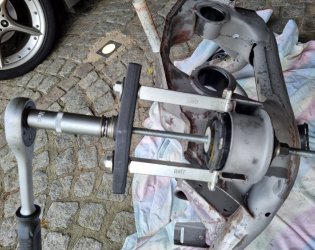

Schade... Hat die Werkstatt denn keine Hydraulikpresse? Dafur müsste halt der komplette Langslenker raus.
Längerfristig plane ich auch eine Überholung der Hinterachse und hab daher großes Interesse an dem Thema und beschäftige mich viel damit. Der Thread von Cheffe gibt schon einiges her.
Die Tage bin ich zu Besuch in einer Werkstatt in der Nähe, die mir zukünftig eine Bühne und Spezialwerkzeuge zur Verfügung stellen könnte. Dann werde ich hoffentlich endlich die ganzen größeren Sachen mal in Angriff nehmen können (Hinterachse revidieren, Kupplung + ZMS tauschen, Korrosionsschutz am Unterboden...).
Doch, Hydraulikpresse ist vorhanden. Aber damit würde ich höchst ungern arbeiten. Geht zwar, aber nicht so richtig gut. Muss mal sehen, ob ich irgendwo den Abzieher auftreiben kann.

Falls du einen handlichen Ausdrücker gefunden hast, der kräftig genug für die Lager am Längslenker (und evtl. für die Tonnenlager) ist, dann sag bitte Bescheid. :) :-) Hatte eigentlich vor alles auf der Presse zu machen.

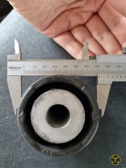

Eventuell sind 60mm Gummis samt neuen Haltern die bessere Wahl? Gegenüber den Standard 66mm hätte man 18 Prozent weniger Gummi, das sich bewegen kann. Weiß aber nicht, ob 60er auf den Querlenker passen würden?
Das wäre dann die "PU-Lösung für Arme". Garantiert nicht schlecht und deutlich besser als Hydros oder 66mm Gummis

Die 60mm Teile wurden ja gegen die 66mm Ersetzt weil die wohl noch schneller defekt waren und Probleme gemacht haben. Wenn ich das mal in einer Info richtig gelesen habe, braucht man dann auch noch eine ältere Querlenker generation, die dürfte es schon nirgendwo mehr geben. Eventuell war da noch was am Zapfen anders? Möglich, ich weiß es aber nicht genau. Zumindest würde ich da keine solche Experimente machen, entweder die Hydrolager oder PU. Das PU sollte an sich nach 10 000km genauso wenig Geräusche machen wie am Anfang. Vor allem halten die PU Lager und man muss nicht ständig den Hydrolager-Tausch angehen.
