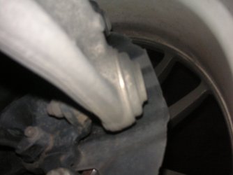

... hat schonmal jemand die Traggelenke / Führungsgelenke ohne Ausbau des Querlenkers gewechselt?
Bitte lasst mich nicht wieder der Erste sein, der das probiert ... menno ... :d

Da die Traggelenke nur 20 Euro kosten und ich bei den kompletten Querlenkern bei über 300 Euro bin und noch die Hydrolager (mal wieder) ersetzen darf, ziehe ich dann doch die kostengünstige Lösung vor.
Die anderen Lager sind in Ordnung.
Wenn ich das richtig sehe wir das zum Spreizen nur eingetrieben. Da müsst man doch günstigen Ersatz für finden. Hartes holz...Eisen...?
Frank guck dir das Traggelenk von unten mal an, ich habe da eine Schweissnaht in Erinnerung.
In dem PDF von Meyle steht nix davon, dass das im Orignal-Querlenker nicht gehen würde.

Heute haben wir die Querlenker getauscht. Gekotzt haben wir ... !!! Geschlagene drei Stunden, eine Brechstange, mehrere Werkzeuge, Hämmer, Ideen, WD40, Blut und Schweiß hat es gebraucht bis die Querlenker aus den Radführungsgelenken raus waren.
Nach 300 tkm kann das aber auch mal bombenfest zusammengewachsen sein.
Ich hab mehrfach gedacht "Scheiße, wieso haste die Karre nicht einfach zu BMW gegeben und da Deine 800 Münzen eingeworfen anstatt das hier für unter 400 selber machen zu wollen?"
Die Meyle-Teile sollten nun weitere 300 tkm halten :M
habt ihr die nicht locker geprellt oder wie??
Doch, doch ... drauf rumgekloppt wie die Blöden ...
