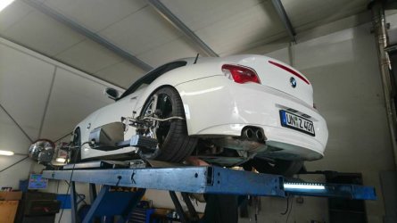

So. Heute Abend haben die Radhausschalen n Date mit dem Heißluftföhn und der Zetti am Freitag dann ein Date mit dem vertrauten Mitarbeiter der GtÜ. Hoffentlich gefällt ihm der Wagen so wie er mir gefällt! [emoji28]
So, aktuell rundherum kein Restgewinde mehr.
In Verbindung mit Spuverbreiterung VA 30mm / HA 40mm schon ne enge Nummer. Habe aber nach Vorgabe verschränkt und nichts schleift. Super!
Radhausschalen trotzdem den "knubbel" glatt gezogen. Im Fahrbetrieb schien es dort trotz Freigängigkeit beim Verschränken einen Kontakt gegeben zu haben. beobachten...
Bin gespannt ob es morgen so eingetragen wird.
Hinten nicht mehr im Bereich des Gutachten, aber komplett freigängig [emoji123][emoji41]

Radmitte zur Kotflügelkante
325mm vorne - kein Restgewinde
330mm hinten (ist 325) - kein Restgewinde
Distanzscheiben H&R
30mm VA
40mm HA
AC Schnitzer Heckspoiler
Erfolgreich eingetragen! JUHUUU[emoji41]
