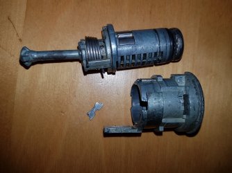

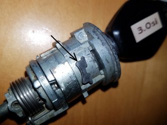

Bei mir war es ein ganz anderes Problem.
Bei mir war so ein kleines Sicherungsblättchen (ca. 10x3mm), welches das eigentliche Schloss in dem Alu-Körper hält, verrutscht war.
Dadurch konnte ich den Alu-Körper nicht um 45° drehen um diesen aus dem schwarzen Kunststoffträger zu entfernen.

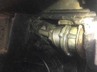

Ok aber da ist kein Widerstand ich kann den Schlüssel wie verrückt im Kreis drehen
Muss ich irgendwas mit dem markierten Teil machen

Ne, das kann so bleiben.
Dreht denn der Schließzylinder mit oder bleibt der in Position?
Versuch mal den Schlüssel nur zu ca. 3/4 reinzustecken und dann zu drehen
Ja der Zylinder soll auch mitdrehen, nur in irgendeiner Position sollte er dann mit dem Schlüssel nach vorne kommen.
Ansonsten vllt mal versuchen mit einer Zange vorsichtig zu ziehen oder von hinten zu drücken?

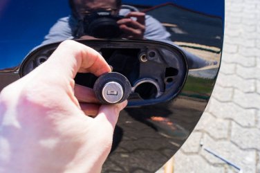

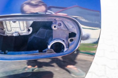

Hier mal ein paar Bilder von meinem Ausbau, dass du siehst welches Teile raus müssen. Ich denke echt, dass dein Zylinder kaputt ist, weil der sich so mitdreht. Eigentlich sollte sich nur der äußere Ring drehen:

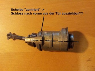

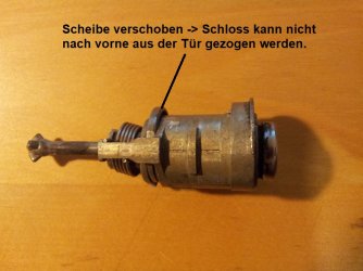

Hey Gregor,
nochmal zu dem Link zum TIS den Elkloso schon gepostet hat.
https://www.newtis.info/tisv2/a/de/...-21-door-locks-handles-fittings-front/G7BFP1K
Da du ja den Türgriff schon ab hast, gehe ich davon aus, dass du die kleine Abdeckkappe an der Seite der Tür schon ab hast.
Die darunter liegende Schraube, die in Bild 1+2 vom TIS thematisiert wird hast du weit genug raus gedreht?
Falls ja, könnte ich mir vorstellen, dass dein Problem sein wird, dass sich die "hintere Scheibe" radial zur Zylinderachse verschoben hat und zwar zum Fahrzeugheck hin.
Dadurch wird glaube ich ein rausziehen des Zylinders nach vorne aus der Tür verhindert.
Sobald diese Scheibe radial verschoben ist, lässt sich der eigentliche Schließzylinder um 360° drehen.
Du könntest versuchen durch das Loch vom Türgriff diese Scheibe zu ertasten und diese wieder auf die Zylinderachse zu zentrieren... also vermutlich zur Fahrzeugfront hin verschieben.
Dabei musst du glaube ich auch viel mit dem Schlüssel das Schloss drehen, da dieser nur in bestimmten Positionen sich wieder zentrieren lässt. Vermutlich Schlüsselschlitz senkrecht.
Wenn du das vollzogen hast, dann kannst du glaube ich mit den Schritten von Bild 3-5 aus dem TIS fortfahren.
Bin gespannt ob meine Spekulationen irgendwie Fuß fassen können :D
Wahrscheinlich habe ich das gleiche Problem, wie hast du dann letztendlich den Zylinder getauscht bekommen?

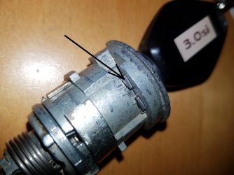

Ah... das sehe ich jetzt erst.
Da ich den Schließzylinder jetzt auch noch in der Schublade gefunden habe, habe ich auch wieder das kleine "Sicherungsblättchen" entdeckt.
Das fehlt bei dir oder ist halt verrutscht. Deswegen kannst du den Schließzylinder auch auf seiner Achse mehrere Milimeter rein und raus ziehen...

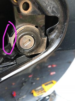

Wie siehts aus? Hast du es raus bekommen?

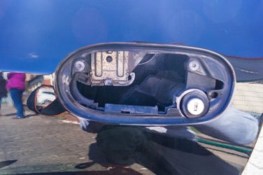

Hi,
bin aufgrund des Regens erst gestern dazu gekommen weiter zumachen.
Leider ohne Erfolg...
ich konnte den hinteren Ring zwar ca. 1,0ck verschieben, jedoch nicht den Zylinder ziehen...
