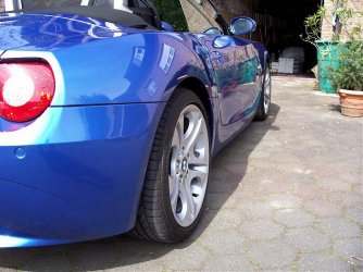

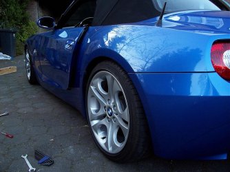

Hi zusammen,
wie angedroht nun die Folge 2 meines Tunings, diesmal haben wir 35mm H&R Federn verbaut :b :b
Das ganze hat uns den ganzen Samstag gekostet aber das Ergebnis lohnt sich, kein Schleifen, kein großartiges Aufsetzen, lediglich unsere Garageeinfahrt muss 'ein bisschen' angeglichen werden ;) ;)
Anbei schonmal zwei Bilder, da die Cam stets beiseite war, folgt ein HowTo für Federnwechsel ! Werde mich dann hoffentlich morgen mal hinsetzen und dies 'verfassen' :D
In diesem Sinne noch nen schönen Samstag Abend
malcom q:
AW: Tuning by Malcom - Folge 2 - Tieferlegung -35mm
Hi nochmal,
@viperbaer, hier die gwünschten Werte,
Vorher
VL : 36 cm
VR : 36 cm
HR : 36 cm
HL : 36 cm
Nachher
VL : 32 cm
VR : 32 cm
HR : 33,5 cm
HL : 33,5 cm
Die Werte in 2-3 Wochen kommen natürlich, allerdings erwarte ich nicht viel mehr, da die Federn bereits für 10tkm in einem anderen Z4 verbaut waren.
Mit ein wenig Erschrecken aber auch etwas Schmunzeln muss ich dem Gerücht zustimmen, vorne sind wir nun insg. 55mm tiefer und hinten sind es insg. 40 mm, nicht wundern habe/hatte vorher M-FW.
Nun muss unser ZZZZ nur noch den Test der Tiefgarage am Büro überstehen und der TÜV kann kommen ;) ;)
malcom q:

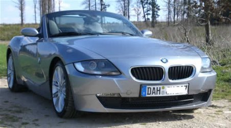

Hi Malcom,
gratuliere, sieht toll aus ... wird auch meine nächste Tat sein.
Hast Du Spurverbreiterungen verbaut bzw. welche ET haben Deine Felgen.
Ich habe die Doppelspeichen Mischbereifung in 18" mit ET 13 und denke die müssen weiter raus.
