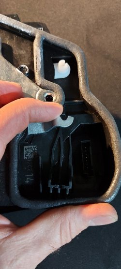

Servus, also Spezialwerkzeug ist dafür keins nötig mit ein bisschen Geschick geht das alles mit ner Ratsche und nem Schraubenzieher....AW: Tür geht nicht mehr auf
Der Außengriff lässt sich abnehmen ohne die Innenverkleidung auszubauen. Leider ist dazu Spezialwerkzeug nötig, welches einem Buddelschiff-Bastelwerkzeug ähnelt ... die Reparaturanleitung liest sich entsprechend![]()
Ich wollte aber eig. nur hinzufügen, dass ich das Problem letztes Jahr auch hatte es fing so an wie bei euch, mit der Sonneneinstrahlung wurde es immer Schwerer die Tür zu öffnen, bis dann mein Türseil gerissen ist.
Und das natürlich als das Auto abgesperrt war und das Dach zu, und die Ironie daran war ich stand gerade vor einer BMW Werkstatt mit nem Kumpel, jedoch Nachts. Naja dann haben wir halt Nachts mal das "komplette" Auto da zerlegt. Und fragt mich nicht wie ich die Türverkleidung runtergebracht habe, denn das versteh ich immer noch nicht denn die Tür ging ja dann auch nicht von innen auf. Ich würde euch empfehlen solang sie noch ganz ist mal aus vorsoglichen Gründen das Türseil zu tauschen.
