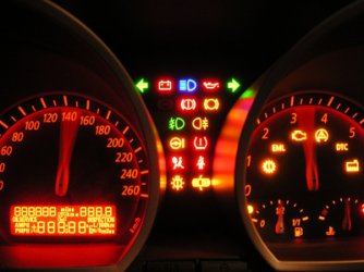

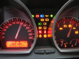

ab welchem Baujahr wird beim Z4 angezeigt, ob Türen offen sind, oder die Heckklappe offen steht?
Der obere ist von toorhc und irgendwas um 06/2005 - der kann's
Meiner (unten) ist von 03/2004 - der kann's nicht
Wurde das auch in 10/2004 eingeführt?
... bitte nicht auf die Farben der anderen Kontrolleuchten achten, ahb nur das Bild ungünstig geschossen.
... auch bitte nicht fragen, wie man so eine Anzeige hin bekommt:
siehe: http://www.zwiki.net/index.php/Geheimmenü

Jokin, mir fehlt mit meinem Z4 gleichen Baujahrs die Tür offen Anzeige auch. Das schreit ja förmlich nach einem M-Kombi-Instrument Update bei uns, natürlich nur der Sicherheit wg. den geöffneten Türen. :)

  • Über das Kombiinstrument wird angezeigt, ob Türen oder Kofferraumklappe geöffnet sind. (oder erst ab April 2005?)
Oder beziehst du dich drauf?

Was ist denn das für ein Zeichen welches dafür entfallen ist?
AW: Tür-offen-Anzeige im Kombiinstrument - seit wann?
Es ist nicht entfallen, sondern nach rechts in den Drehzahlmesser gerückt. Das Symbol bedeutet das ein Fehler in der el. von der Automatik vorhanden ist.

genau um das Zitat geht es mir, ich hab's selbst in den Artikel reingeschrieben. Aber ich bin mir noch nicht sicher, wann es eingeführt wurde. Nun suche ich also Z4-Fahrer, die einen Z4 zwischen Oktober 2004 und Sommer 2005 besitzen und die Anzeige entweder haben oder nicht haben.
Ob weitere Kabel nötig sind, weiß ich nicht. Hab den Z4 von toorhc noch nicht großartig zerlegt ... :X
Und meine WDS-Version ist zu alt.
Ziel des Threads hier ist es also das ZWIKI auf den richtigen Stand zu bringen.

Wenn man jetzt einfach den Tacho tauschen würde, würde man die geöffnete Tür angezeigt bekommen, oder ist da eine andere Leitung verlegt?
ich denke ein neuer tacho wird da nicht reichen, da keine kontaktgeber und leitungen verlegt sind. :furious2:

Alle Sensoren und Kabel sind ab 03/2004 auf jeden Fall vorhanden, es muss nur das Kombiinstrument getauscht werden (... und programmiert)
Es war bei mir so und das funzt prima :-)
