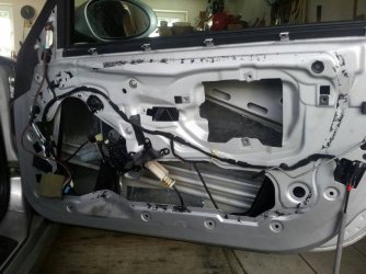

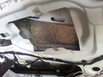

Hallo Zusammen,
Ich habe mich heute daran gemacht meine Türen abzudichten und bei der Gelegenheit auch gleich zu dämmen.
Vorweg: nur abdichten kommt deutlich günstiger und geht auch wesentlich schneller. Die Schalldämmung bringt schon eine merkliche Veränderung aber keine Sensation. Sagen wir man kommt von Panda-Niveau auf Kadett-Niveau :-)
Material in meinem Fall:
Türdichtung links und rechts TN: 51487016655 und 51487016656 (Jeweils ca. 30€)
ggf. ein paar Türclips TN: 51418224768 und 51417056298
Ca. 1m² Alubutyl 2mm dick aus der Bucht (ca. 20 Euro)
Ca. 4-5 Meter Butyldichtschnur 8mm Durchmesser aus der Bucht (ca. 10 Euro)
Vorgehensweise wurde mehrfach beschrieben aber hier nochmal in der Kurzfassung:
- Batterie abklemmen
- Türpappen entfernen (4 schrauben)
- Türdichtungen weg reißen
- Altes Butyl entfernen (Kunststoffschaber)
- Alles reinigen mit Bremsenreiniger (auch die Türfläche von innen)
- Dämmmatten anbringen
- Neue Türdichtungen wieder ran
- Türpappen ran
- Freuen :)
Wenn man nur abdichten möchte genügen 40cm dichtschnur (20 pro Seite), dann nur die Türpappen abnehmen, Türdichtungen im vorderen unteren Bereich sind lose (da hat es eine Shraube welch die Türdichtung etwas hoch drückt), ein Stück Dichtschnur einsetzen und wieder zusammen bauen. Dann kann auch die Batterie dran bleiben weil der Airbag nicht demontiert werden muss.
Bei Fragen einfach PN oder hier rein.
Hier noch Bilder:
