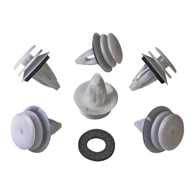

Legt Euch vor dem Arbeiten an den Türen auf alle Fälle genügend Befestigungsclips hin.
Bei mir sind zwei schon beim Abnehmen gebrochen. Clips von Ebay waren definitiv zu kurz.

Man braucht, wie beschrieben, gelbe und weiße. Beim ersten Versuch die Türverkleidung zu befestigen ist mir auch noch ein gelber gebrochen.
Habe mir diesen Teil der Arbeit leichter vorgestellt. Aber die alten Plastikteile sind natürlich im Laufe so vieler Jahre spröde geworden. :(

Und wenn es eBay Clips sein sollen, dann die mit den dünnen Schaumstoff U-Scheiben damit es später nicht rappelt.
