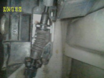

Ich weiß leider nicht, welche "weiße Plastikabdeckung" Du meinst und ob das Foto hilft, weiß ich leider auch nicht, aber 'nen Versuch ist es wert ;)
Das Foto hilft leider nicht, denn es zeigt ja den unteren Teil des bowden Zugs. Ich bräuchte ein Bild wie es oben eingehängt wird und wo die weiße plastikkappe oben eingehängt wird. Vielleicht hat ja jemand ein Bild parat :) vielen Dank trotzdem für das Bild.

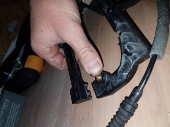

Wahnsinn Leute! Vielen Dank für die super Tipps. Habe mich heute auch daran versucht.Bei mir war die schwarze Halterung gebrochen. Dank eurer Hilfe war das Thema in 40 Minuten durch.Anstatt dem Draht hab ich einen kleinen Inbus genommen und daran mit einer Zange gezogen.Ging auch super! Danke

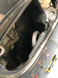

Hallo zusammen,
ich bin jetzt ca. 1 Stunde dabei zu versuchen das Schloss herauszubekommen... leider ohne Erfolg.
Ich habe alle Schrauben gelöst, wahrscheinlich viel zu viele.
Meinen Schlüssel 1/2 in das Schloss gesteckt 45grad mehr und weniger in beide Richtungen gedreht und gezogen, jedoch will der Zylinder nicht raus
So langsam werde ich ungeduldig
Wenn ich mich recht entsinne, ist da ein Schieber, der halt geschoben werden muss, damit das auseinandergeht.
