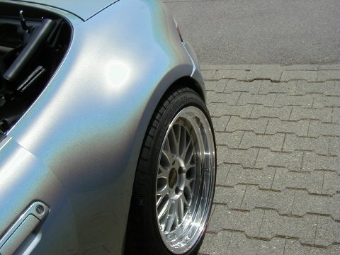

Habe auch gerade die Türgriffe lackieren lassen. Sollten vorher gefüllert und geschliffen werden, damit sie schön glatt werden. Würde bei meinem Lackierer inkl. Ein- und Ausbau rund 100 Kracher kosten. Sieht sehr sehr gut aus und hält absolut abrieb- und bröselfest.

hallo nun habt ihr ja schon 2 bilder zum anschauen wie es ausieht!!!
die türgriffe sind mit einer klamer gesichert ist etwas fummelig aber ne scheibe muß man dabei nicht aushängen
gruß rolf

sieht auf silber sehr gut aus..... muss man lassen....
