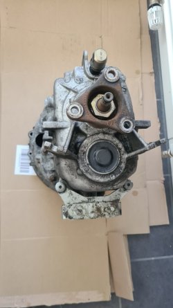

Hier mal ein Foto von dem typischen "Schadensbild": 20230207_090721.jpg
