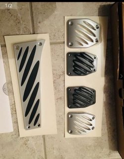

Hat jemand von euch diese Pedalerie im Z4 e85 verbaut und die dazugehörigen TÜV Unterlagen für den 3.0si? Könnte mir derjenige dann bitte selbige per Mail zukommen lassen? Oder gibts dir irgendwo als Download?

Brauchst keine TÜV Unterlagen. Ist ein original BMW Teil welches mit der Serie homologiert ist. Sofern es beimE85/E86 angeboten wird kein Problem und ich glaube im ETK wird es unter den Modellen angezeigt.
Wird haben dafür aber auch kein Gutachten oder ähnliches, wie gesagt mit Serien zugelassen.
Wäre mir aber neu das es diese Pedale für den E85/86 gab/gibt
Doch, kann im ETK unter Zubehör/Nachrüstung oder so ähnlich bestellt werden.
Hab die Pedale bei mir auch verbaut und mehrere Mails mit Leebmann und der BMW Kundenbetreuung wegen der TÜV Sache hin- und hergeschrieben. Beide haben beteuert, dass die Pedale keine Eintragung oder ABE brauchen, da original BMW.
Musst aber bedenken das die Pedale gebohrt werden müssen. Die original Gummiauflagen runter, Pedale bohren und die neuen Auflagen verschrauben.

seitens TÜV sind diese gemäß §33 anzeigepflichtig in AUT.

Jetzt sehe ich es erst das ist ja das Gaspedal und NICHT die Fußauflage 🙈

Der österreichische TÜV gibt definitiv an, dass auch Pedale aus dem Originalzubehör gemäß §33 anzeigepflichtig sind. Dazu benötigt man eben Gutachten. Sind diese nicht vorhanden, so gibts keine Eintragung. Hatte extra schriftlichen Kontakt mit einem TÜV Prüfer deshalb.
Wenn diese Pedale keiner Eintragung bedürfen würden, gäbe es doch eine ABE hierzu, oder? Hierfür wäre ein Statement seitens BMW gefragt. Nur die Aussage: keine Eintragung notwendig hätte ich dann gerne schriftlich direkt seitens BMW.
Doch, die 35002213213 sind für Schalter. Hab die ja verbaut. Die 35002213212 ist dann für Automatik.
Die Auflage für das Gaspedal wird übrigens mit 3 selbstschneidenden Schrauben und zusätzlich mit vormontiertem 3M Klebeband auf das original Pedal montiert.
Haben die mir geschrieben. Allerdings für Deutschland. Wie das in Österreich aussieht, weiß ich nicht.
Haben die mir geschrieben. Allerdings kann für Deutschland. Wie das in Österreich aussieht, weiß ich nicht.
