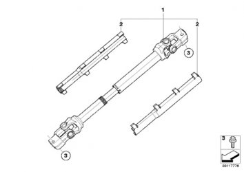

Ich halte nicht sonderlich viel von Anzugswerten bei jeder Schraube, es sei denn es geht z.B. um empfindliche Teile im Motor; habe ein wenig Erfahrung beim Schrauben und habe die Schraube mit Gefühl richtig festgezogen. Die Muffe musste zusammengepresst werden, da wär ich mit den winzigen Drehmomentwerten von BMW bestimmt nicht weitergeommen. Im Übrigen: mit einer kleinen Knarre und ein Wenig Hirn hat man gar nicht so viel Gewalt um ein M8er Gewinde abzudrehen. Wenn sich der Fehler wieder zeigt werde ich noch ein wenig loctide einsetzten und gut is.
Anbei ein Bild von RealOEM von der Welle. Festgezogen habe ich die beiden Schrauben (3), Silikon müsst ihr an die Überlappung sprühen, in etwa dort wo auf dem Bild die drei Rillen zu sehen sind. Symbol (2) ist auf die Welle geklipst (dort auch drei Rillen)

Übrigens ist diese Lenkungsspindel genau das Teil, das oben abgebildet ist: vielleicht hätte es auch ein Schrauben-anziehen getan. Aber what shells: GW-Garantie...
