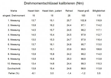

Wie Du bei den Messungen des Rahsol DMS sehen kannst scheint das Teil aus China gar nicht so schlecht zu sein.Ich glaube das wollen Dir die zwei Kollegen weiter oben mitteilen...
Spaß beiseite, auf meiner Arbeit haben wir auch sehr viel mit Messwerkzeugen etc zu tun und auch mit gigantischen Dremos mit über 1000Nm. Jedes jahr werden die in unserem Betrieb intern kalibriert und es ist teilweise erstaunlich wie schlecht manche Dremos sind.Exaktimente.Aber wie schon gesagt wurde, die richtige handhabung und die saubere Verbindung/Reibstelle ist viel wichtiger als der Schlüssel meiner Meinung nach.

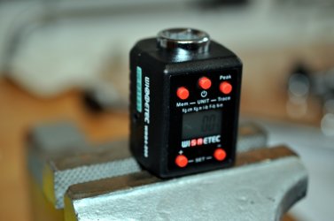

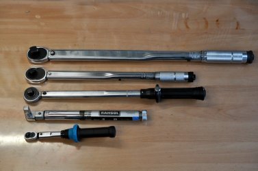

Natürlich soll auch sinnvoll sein, was wir tun. Also habe ich mich heute aufgemacht meine verschiedenen Drehmomentschlüssel zu überprüfen.

Das geschieht auf ganz unterschiedliche Weise, bei meinem alten Hazet Schlüssel durch das Unterlegen von hauchdünnen Unterlegscheiben um damit die Vorspannung etwas zu erhöhen. Die Federn verlieren an Vorspannung über die Jahrzehnte. Der Schlüssel ist bestimmt über 30 Jahre alt.Das würde ich auch gerne mal machen um die Abweichungen auszugleichen.
DankeDas geschieht auf ganz unterschiedliche Weise, bei meinem alten Hazet Schlüssel durch das Unterlegen von hauchdünnen Unterlegscheiben um damit die Vorspannung etwas zu erhöhen. Die Federn verlieren an Vorspannung über die Jahrzehnte. Der Schlüssel ist bestimmt über 30 Jahre alt.
Bei den billigen Drehmomentschlüsseln ist keine nachträgliche Justierung vorgesehen, da muss man sich, wen sie arg daneben liegen, einen Faktor notoeren.
