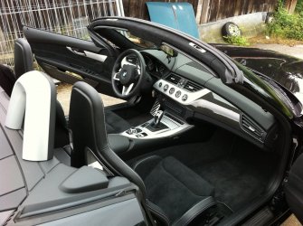

Das Alcantara gefällt mir sehr gut. Ich glaube, ich muss morgen nach der Arbeit einmal beim Sattler vorbei fahren und nach einem Preis fragen :)

@ Okley: Der Chef der Sattlerei ist leider noch krank. Solche Singe macht er immer selbst. Hab noch keinen Preis.
MfG
Habe heute das Angebot für das Beziehen der Überrollbügel mit schwarzem Alcantara bekommen - und werde dankend ablehnen ;)
€ 185,64 incl. MwSt pro Stück!

WoW das ist heftig.... Ich könnte mal am Wochenende nach Slowenien fahren, dort unten lassen sich ja viele Ledersitze machen.... Die sind ja angeblich Top drauf und kosten nur einen Bruch Teil... Ist ca. 1h von mir entfernt.... Könnte mal fragen fahren... Die Überrollbügel würde ich aber nicht machen lassen, eher die A-Säule
Und die in Leder.... Weil wenn nur das in Alcantara ist sieht es ja auch komisch aus... Im Z4 ist ja sonst nix in Alcantara
Leder hat als Bezugsmaterial zwei entscheidende Nachteile. Es ist relativ dick, so dass die Teile nach der Bearbeitung mit großer Wahrscheinlichkeit nicht mehr zusammen passen und die Verkleidungen nicht mehr richtig in den Halterungen einrasten. Erschwerend kommt hinzu, dass die Verkleidungen der A-Säulen und des oberen Windlaufs eine Reihe von Ausformungen haben, die mit Leder nicht in einem Stück nachmodellierbar sind. Alcantara gibt es für solche Zwecke in einer dünnen Ausführung ohne Kaschierung.
Ich finde den Preis absolut OK. Rechne mal Material raus und teile durch 60€ Stundensatz, dann darf er keine 2 Stunden brauchen, die Mehrwertsteuer dürfen wir ja nicht vergessen und was verdienen will er auch. Wo ist das Problem? Alles geschenkt bekommen ist halt nicht.
