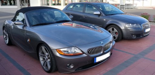

Eines der ersten Bilder, neben meinem T-Car:
Seit dem wird er gepflegt und gehegt und immer schön mit zwei Eimern gewaschen...und sorgt vor allem jeden Morgen von März bis Oktober für einen guten Start in den Arbeitstag, meistens offen:thumbsup:

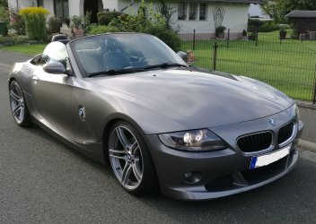

Aktuelles Bild:

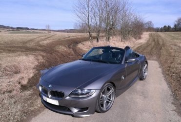

Pünktlich zum Saisonbeginn das Auto weitgehenst fertig bekommen...neue Bremsen brauche ich wohl noch, und das Pendellager Fahrerseite liegt noch hier.
Durch div. Fügungen bin ich praktisch für lau an eine M-Front gekommen... Macht das Auto definitv sehr viel moderner, aber vom Look auf den ersten Blick eigentlich nicht wirklich "geiler" als die Aero, die hatte auch was.
Heute vom Lacker abgeholt und gleich montiert. Von der Passgenauigkeit ist meine Aero alle mal besser gewesen, bis man da wieder die Scheinwerfer so hat das die Spaltmaße nicht ferner liefen sind... Nachdem ich mir eigentlich sicher war alles passend gemacht zu haben und die front komplett verschraubt hatte ,ist mir bei der Endkontrolle der große Spalt unterhalb des Fahrerscheinwerfers aufgefallen...also muss das ding nochmal ab. Trotzdem schon mal ein Bild vom Ergebnis:
