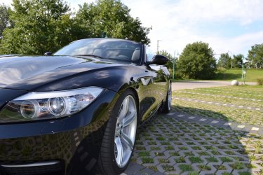

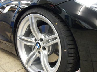

So heute meine Dunlop Sp Sport Maxx non rft und 30mm H+R Distanzen auf der HA (15mm pro Seite). Der Zetti schaut mit den Distanzen richitg elegant und bündig aus, eine absolute Empfehlung.
(Zetti mit Standardfahrwerk-aber nicht mehr lange;))
Vorher:
Nachher:
Das einzige was scih zwischen den Bilder nicht geändert hat ist der Pflegezustand des Z, welchen ich jetzt aber sofort berichtigen werde. :-)
