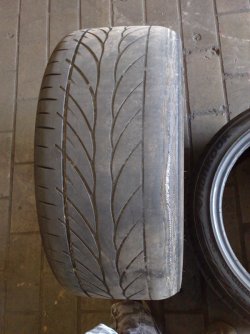

Hallo leute,
Also da ich ja ein vielfahrer bin und mir des öfteren schon leute nicht geglaubt haben das mein Reifenverschleiß so hoch ist hab ich hier mal ein paar heikle Bilder.
Ich muß dazu aber eine kleine Vorgeschichte los werden.
Also ich brauche Prinzipiell einen Satz hinterreifen pro Winter oder Sommer.
Bedingt durch Tieferlegung, Sturz und Fahrleistung von ca 35000 km im Jahr.
Nun leider standen dieses jahr einige größere Reperaturen an (Vorkatt und Lichtmaschiene) und hatte daher nicht mehr genügend kleingeld für vier neue Reifen (die Vorderen waren auch wieder mit drann). Also mußte ich wohl oder übel die reifen des Lezten sommers Verwenden. Ich hatte schonmal einen schweren Unfall mangels schlechter Bereifung und hatte schon ein total schlechtes gewissen die dinger noch mal zu fahren.
So nun hatte ich endlich wieder genügend flüssiges und bin schnurstraks zum Reifen Deler gefahren und da boten sich mir wirklich Bilder des Schreckens aber seht selbst
Hier erst mal nur der Vorderreifen

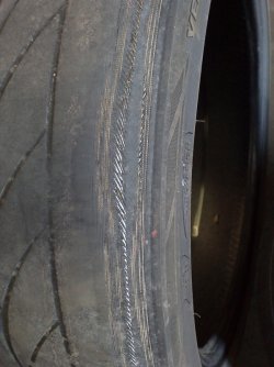

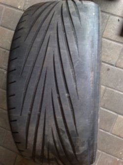

Hier der Linke hinterreifen da bin ich schon erschrocken

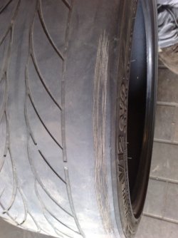

Und hier der rechte, also wenn ich mir denke das ich damit noch tags zuvor über die Autobahn bin :X

Also nach dem ich das gesehen habe hab ich mir jetzt vorgenommen ein ich sag es mal so Reifenkonto einzurichten und Jeden Monat ca 100 euro dafür auf die seite zu tun damit sowas nicht nochmal vorkommt. Denn ein Kompletter Satz Winterreifen wäre auch wieder fällig :#

AW: Ui das war knapp
Ach mal ehrlich.
Ich hatte jetzt 2 Z3.
Die Reifen sahen immer genau so aus.
Aussen 3 mm innen blank.
Mit KW Gewinde mit Serienfahrwerk und mit Sachs Dämpfern und etwa 30mm Tieferlegung, egal.
Vor allem Autobahn machts.
Immer schön innen wegrubbeln.
Entweder mehr Kurven und aussen auch mal anfahren, oder Pech gehabt.
Hinten hatte ich aussen locker 3mm und innen blank.
Jetzt hab ich vorne aussen 3mm und innen fast blank, also Wechseln =)
Was soll ich da einstellen können ?

das hat nichts mit viel sturz zu tun sondern mit falscher spur die du durchs tieferlegen bekommst. dann fangen die reifen an zu radieren. kann man leider nicht so ohne weiteres einstellen.
Das kann ich für vorne nachvollziehen, aber die hinteren Reifen sehen ja fast noch schlimmer aus und da wirkt sich die Tieferlegung doch so gut wie gar nicht auf die Spur aus.
Die Abnutzung ist auch so extrem weit am Rand, das ich doch mal das Fahrwerk insgesamt durchchecken lassen würde, falscher Sturz würde bei 35tkm doch viel gleichmässiger von einer Seite zur anderen verlaufen. Hier sieht das eher gleich aus, bis auf die ganz extreme Kante. Das finde ich schon seltsam.
