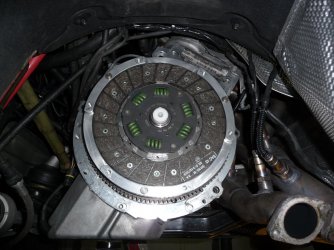

es gibt von sachs eine Mittnehmerscheibe mit Federn und belagsfedern zusätzlich noch gibt es einen organischen belag der mehr ab kann..
und mit der Druckplatte vom Diesel bleibt auch der Kupplungspedal wie serie...
und das hält auch über 400Ps/500nm..

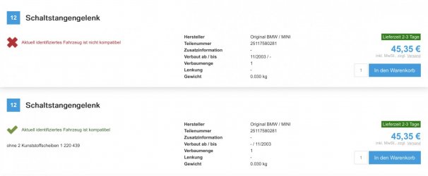

Ich hab die gleichen Teile hier liegen plus Hardyscheibe und Mittellager. Außerdem habe ich mir noch den Messing Kupplungs-Pin bei Burkhard mitbestellt. Soll wohl auch mitgemacht werden beim Kupplungswechsel und ist bei bmw ein Plastikteil.
Allerdings gibt es beim Schaltstangengelenk 2 verschiedene Teilenummern, je nach Baujahr (ab 11/03: 25117580281 und bis 11/03: 25117580281 - ohne Kunstoffscheibe). Bei deinem Baujahr müsste das Teil ohne Kunstoffscheiben das richtige sein. Macht wahrscheinlich keinen Unterschied, aber ich wollt auf Nummer sicher gehen und hab das “passende“ Teil genommen.
Was für ein Teil meinst Du mit "Kupplungs-Pin"? - Ah schon gefunden. Danke für den Tipp. Wobei: wenn der Originale 280.000 km gehalten hat, wirds auch weiterhin so einer tun.
Danke für den Hinweis mit der Hardyscheibe. Vor dem Umbau werde ich das Fahrzeug mit einem befreundeten Meister mal genau durchschauen, damit auch bestimmt alles beisammen ist, wenns los geht.
Jetzt hast Du zweimal dieselbe Teilenummer gepostet :roflmao:
:roflmao: :roflmao: :roflmao:
Man muß nicht alles verstehen... ich machs dann einfach so, daß ich Nummer 25117580281 bestelle...
