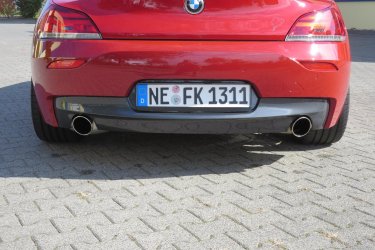

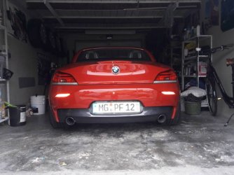

Hallo Dortmunder, Ruf mal bei f&f in Overath an oder fahr vorbei und lass dich beraten. Ich habe da auch meinen 3.0 umbauen lassen auf 2 flutig. Auspuff Halter und Hitzeschutzblech müssen bei BMW dafür geordert werden und der Heckeinsatz vom 35i kostet nicht die Welt.
F&F baut die Anlage so wie du sie haben möchtest und vorallem mit TÜV.

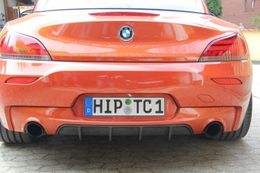

Ich will bloß die Endrohre größer haben.
Sonst nix. Der Sound vom 35i ist für mich so , wie er ist, optimal
Ja, nur Endrohre. Hat einen Vormittag gedauert. Wir hatten einen zweiten Wagen dabei, so dass wir uns die Zeit vertreiben konnten. Nach dem Umbau wurde der Wagen ein paar Kilometer weiter bei tiefenglanz / Manuel zur Versiegelung abgegeben.
