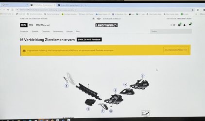

es fehlen, soweit ich das bis hier her überblicken kann, die "Spangen" (so sind sie im BMW ETK benannt) Beim Facelicft sind es halt keine Spangen, sondern eher Inlays...
Bestellt habe ich 51115A1C373 und 51115A1C374 - kann aber noch nicht sagen, ob das so richtig ist
Denke was du bestellt hast gehört zur Vorfacelift Ausführung. Ich glaube die Position 3 und 4 gehören zur Facelift Ausführung.
3 und 4 hab ich bereits, 3 ist aber nicht komplett, da fehlt eben das glänzend schwarze Inlay unterhalb der PDC Aufnahme... wir werden sehen, was kommt...

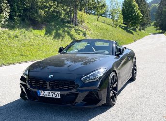

Tag Miteinander,
und so sieht es dann eben aus.
Für die, die ebenfalls umbauen wollen noch ein paar Infos:
In YT gibt's gute Vids zum Ausbau der Stoßstange (meines Erachtens die einfachste von BMW, die ich kenne)
Beim Ausbau der Anbauteile, wie immer, vorsichtig sein mit den Haltenasen, zum Teil wieder sehr filigrane Häkchen...
Beim Einbau die fertig garnierte Stoßstange von vorne, leicht schräg zuerst unten über die Kunststoffhalter schieben, dann hochziehen und vorne oben am Motorhaubenanschluß einhängen (wenn ihr die Stoßstange gerade draufschiebt, dann ist die Gefahr groß, die Kunststoffhalter unten zu verschieben oder gar abzubrechen), deshalb der Tipp.
