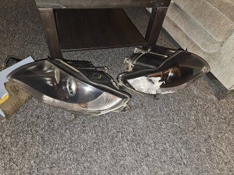

Moin Zusammen,

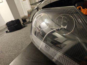

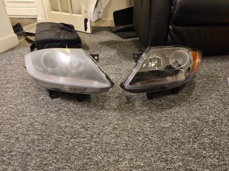

Ich kann zum sehr guten Kurs ein Paar Halogen vfl Scheinwerfer mit weißen Blinkern bekommen. Original habe ich vfl Xenon (mit gelben Blinkern), müsste also nichts dazu kaufen.

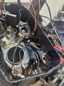

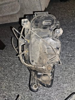

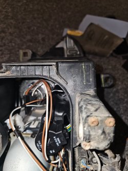

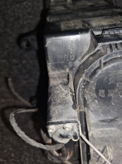

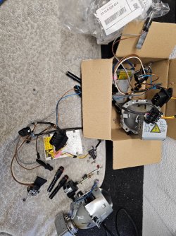

Unter dem Xenon Vorschaltkasten, der mit 3 Schrauben an der Unterseite des Scheinwerfers befestigt ist muss man das kleine Loch für die Steckverbindung freidremeln.
Muss man sonst irgendwas beachten? Wie ist das mit der Leuchtweitenregulierung? Kann man das 1:1 alles vom Xenon in das Halogen Gehäuse packen?
Ich mach glaub ich ne kleine Anleitung dazu :)
Danke und Grüße
Marius
