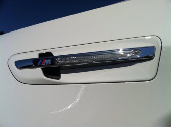

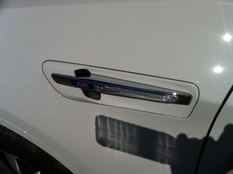

Hallo und guten Tag,
Ziel dieses Threads sind Seitenblinker im m-Design für den E89
Damit wir zum Ziel kommen bitte ich um konkrete Ideen, Vorschläge und Tipps!
Nur Bekundungen, dass man auch solche haben will, sind nicht förderlich.
Nun bin ich gespannt, was wir zusammen bekommen....
(Danke an nuebbes für Prototyp, Fotos und Hilfen)
Erste Infos von Phil:
Anders wird es auch nicht gehen als 3d-scanning und 3d-drucken - Von den Teilen eine Zeichnung zu machen und die dann aus dem Vollen zu fräsen wäre zu kompliziert.
Die ///M-Blinker sind vom 1er ///M. Diese kosten glaube ich alleine schon um die 150 bis 200 Euro - daher denke ich ja, dass die Käuferliste (nicht Interessentenliste) sehr kurz ausfallen wird. Zumal diese Teile noch sehr stark angepasst werden müssen. Also kann man nicht mal eben so die Gehäuse einzeln fertigen und dann mit den Blinkern kombinieren.
Ich schätze für das Anpassen der Blinker wird ein ordentlicher Karosseriebauer mit einer brauchbaren technischen Zeichnung ca. 1 bis 2 Stunden benötigen - à ca. 70€ die Stunde. Dazu noch Entchromen >2 Stunden Arbeit. Denn wer Lack auf verchromte Flächen aufträgt, der wird damit nicht sehr lange Spaß damit haben -> das werden einige LCI-Veränderer sicherlich bald merken... ;)
Elektroarbeiten müssen auch noch durchgeführt werden, da die originalen Steckerplätze zu lang sind. Man muss die Stecker kappen und umlöten. Als neue Stücke kann man die Stecker der originalen Blinker nutzen - jedoch muss man auch die alten Leiterplatten mit den LEDs auslöten. Anschließend muss man die nun offenen Kontakte noch Wasserdicht vergießen. Das ist alles nicht einfach für den 0815 Heimwerker.
Fixiert werden die beiden Teile über die originale TX-Befestigungsschraube der ///M-Blinker zzgl. der Einfassung in den Kotflügelteilen. Später wird man die Blinkerenden sicher auch noch mit ein wenig Karosserikleber am Kotflügel fixieren müssen.
Der gesamte Blinker ist über die originalen Klipse befestigt, da ich die originalen Blinker als Basis genommen habe.
Anleitung und Nahaufnahmen werden in ein paar Wochen folgen.
Viele Grüße aus Paris.
Phil
