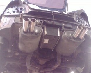

der 3L von BMW neigt im Gegensatz zum M Motor überhaupt nicht zum zicken. Bin nach dem Umbau auch aufn Prüfstand zum Abstimmen der Anlage. Sollte etwas nicht laufen, muss es halt angepasst werden.
Mache mir da relativ wenig Sorgen drum. Hab das gleiche ja schon mit dem Z3 3.0i Coupé vor 6 Jahren gemacht und das lief genau wie davor. Habe auch schon mit Leuten gesprochen, die den Umbau gemacht haben und bis jetzt gab es da keine Probleme. Mich stört halt das Gefühl mit dem verlegten Rohr im Moment. Die Anlage ist optisch super und auch vom Sound gibt es nichts besseres. Die Technik der Z4M Anlage ist aber einfach was anderes. Kann man nicht beschreiben. Liegt vielleicht auch daran, dass ich so einen Umbau schon mal gemacht habe und man möchte im Leben ja selten einen Schritt zurück gehen.... Hab mit dem Wagen ja noch ne Menge vor.... naja jetzt erst mal die neue Abgasanlage.

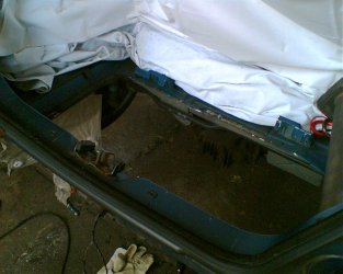

hier zum Vergleich der Z3 mit meinem Umbau damals....
