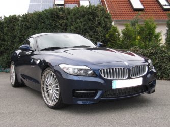

Die M-Front ist dran.
Spreiznieten brauchten bei mir keine neuen verwendet werden (oder der Lackierer hatte noch welche).

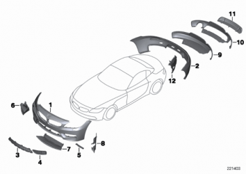

Beim 35i (bei den anderen Motorisierungen weiß ich es nicht) benötigt man zudem auch nicht:
- Staulippe Vorne Links 51628038997
- Staulippe Vorne Rechts 51628038998
Diese wurden bei mir von der N-Front übernommen. Wenn ich die überflüssigen Teile nicht zurück gegeben kann, sind diese abzugeben.

.Hi,
bin gerade auch bei der Umrüstung. Es ist wirklich so, dass durch die kleinen Staulippen die Bremsbelüftungskanäle geöffnet werden.
