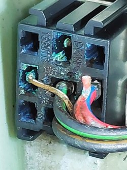

Heute 2te Bastelstunde am E38.
314.500km.
Scheibenwischer Stufe 2 ging nicht.
Sicherungen ok, 2 Relais vorne auf Verdacht getauscht, nichts gebracht.
Dann zu @bezerker gefahren:
1) ich habe mal einfach die falschen Relais getauscht :D
2) auch der Tausch der richtigen Relais brachte kein Erfolg
3) Ursache abgerostete Kontakte an den Relais unterm Motorsteuergerät
4) neue Relaishalter, Kabel und Kontakte besorgt
Wäre ohne Serkan für mich nicht machbar gewesen. Vielen Dank nochmal :iloveyou:
Scheibenwischer laufen, und Spritzanlage Scheibenwischer auch noch wieder abgedichtet.
