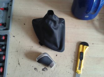

den alten (siehe bild 1 ) abmachen,nach oben ziehen,kraft meiner wassersuppe klappte es recht gut und schnell...

vom 1er schaltknauf das leder noch abmachen, ich habe einen schraubenzieher zart angesetzt und damit das leder gelöst..(von innen-wildleder seite)

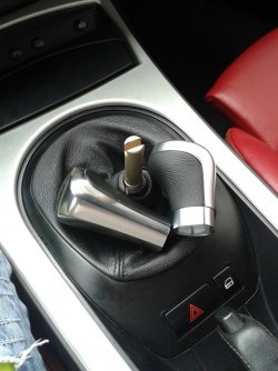

alten knauf in 2 gang, oder 4.gang,oder leerlauf, dann kräftig nach oben ziehen...
und tadaaa... er geht ab..

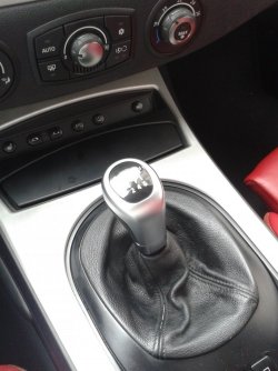

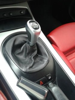

der Beweis ! er ist dran,
schalten tut es sich super !!!!!hätte ich viel eher machen sollen, aber ich fand meine spange chrom knauf auch immer gut...
@pixelrichter ! es ist vollbracht und es klappt ;)

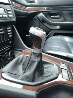

Hier mal der e89 Serien-Schaltknauf in meinem e39 5er. Man sieht das er genauso kurz ist wie der "Sportoptik" vom 1er.
