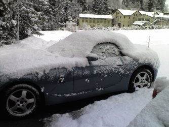

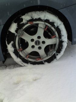

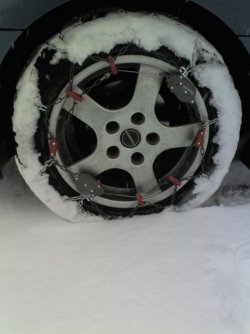

Weis auch nicht ob das B12 nicht zu hart für meinen Geschmack ist, und wie sieht es mit Winterreifen UND Schneeketten aus (brauche ich im Winterurlaub)?
Kann ich davon bitte ein Foto fürs Album haben? Z4 Roadster offen mit Schneeketten am Hang![]()

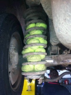

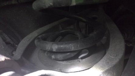

Hab mich heute mal bei einem anderen Premiumhersteller kundig gemacht woher solche Federbrüche kommen. Das selbe Problem gabs auch beim W202.
Ganz einfache Antwort: Steinschläge!! Das ist der Split den es unter dem Wagen nach oben schlägt und den inzwischen sparsam verwendeten Korrosionsschutz durchschlägt und für Microrisse in der Feder sorgt. Für Abhilfe wird teilweise gesorgt indem man einfach einen Schrumpfschlauch über die unteren Windungen zieht. Eventuell halt zwei Lagen, dann ist die Feder im unteren Bereich geschützt.
Müsste bei Fahrzeugen die im Winter bewegt werden eigentlich häufiger vorkommen.
Hoffe ein wenig zur Aufklärung des Federbruchsymptoms beigetragen zu haben.
