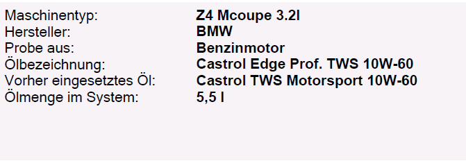

Für die, die es interessiert. Das "neue" TWS ist nach 10k km in einem schlechteren Zustand als das "alte" nach 15k km bei gleichem Fahrprofil. Auffallend ist, dass die Viskosität bei 100°C schlechter ist (eher ein W50 Öl) und dass es bereits oxidiert.

Ich mach mich da jetzt noch nicht verrückt. Solange keine Verschlechterung der Verschleißwerte zu beobachten ist, kann ich noch ganz gut schlafen. Werde das 10k Intervall erstmal beibehalten und weiter beobachten. Finde es nur etwas komisch, dass die Weiterentwicklung eher ein Rückschritt zu sein scheint.

Wie beurteilst Du den "Zustand" - anhand welcher Kriterien machst Du den Zustand fest?
Ob nun 18,08 oder 18,39 ... ich könnte eine Aussage erst treffen, wenn ich die Messgenauigkeit der Instrumente kennen würde.
Was ich jedoch kann, ist diese Viskosität zu beurteilen: Absolut hoch und wunderbar - das Mobil1 0W-40 hat um die 14 im Neuzustand, das reicht doch schon.
Interessanter ist der HTHS-Wert, der jedoch nicht ermittelt wurde.
Und das mit der Oxidation .. ja, und? Schlimm?
Ich finde interessant, dass in dem neuen Öl Molybdän drin ist ... nanu? Finde ich ungewöhnlich.
Auch interessant, dass der BN-Wert recht hoch ist :t
Aber auch ich bin nur ein Laie ... eine wirkliche Beurteilung des Öls traue ich mir nicht zu.
Öl ist nach 10k oxidiert. Das alte TWS nach 15k kaum. Öl oxidiert durch Wärme und Sauerstoff. Also scheint das neue Wärme nicht so gut zu vertragen. Oxidiertes Öl kann zu leckerem Ölschleim führen. Die Ölpumpe wird es danken. Wenn ich mich recht erinnere wurde das neue TWS als besonders hitzebeständig beworben &:
Naja, BMW wird seine Gründe haben warum es für den S54 ein 60er Öl verlangt und kein 50er. Viskosität ist nach 10k bereits niedriger als vorher nach 15k. Für mich jetzt auch nicht gerade eine positive Entwicklung.
Wie gesagt, schlafen kann ich immer noch ganz gut, außer bei dieser Hitze heute ;)
Ist ja auch die erste Probe vom neuen Öl. Interessant wird sein, ob sich die Ergebnisse bei der nächsten Probe bestätigen.
Allein schon der Umstand, dass Dein Fahrprofil auf gar keinen Fall die 15 tkm und die 10 tkm übereinstimmen können, reicht für massive Ungenauigkeiten in den Auswertungen.
Sorry, aber das kapiere ich nicht. Fahrprofil (Anteil Kurzstrecke in der Stadt, Landstraße und Autobahn is identisch bei mir und saisonunabhängig. Bin nur 5k früher zum Ölwechsel. Grund hierfür war kein verändertes Fahrprofil, sondern einfach die Tatsache, dass ich mich mit kürzeren Wechselintervallen deutlich besser fühle.
Ist aber auch egal. Der nächste Test wird wieder nach 10k erfolgen und dann sehen wir ja ob sich die Ergebnisse bestätigen.
