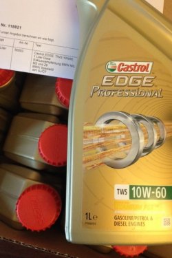

Hatte vorgestern auch auf ebay bestellt. Das alte tws. Heute kam die Lieferung mit dem neuen öl und dem titanium fst zusatz
wenigstens gibt es das Titanium FST in 5 Liter Kanistern..
jungs, macht kein drama aus der geschichte. wo "exklusive M freigabe" draufsteht, ist TWS drin. TWS ist lediglich unter das marketing-dach "EDGE Titanium FST" geschlüpft.
Habe bei der Firma bestellt, welche sich hinter deinem ersten link verbirgt. Bei dem Preis bin ich gespannt ob sie das TWS Prof oder das FST Titanium liefern.

Also ich bestell mein Mobil1 0W40 immer bei ebays "opaplette" - irgendwann gabs hier im Forum mal den Hinweis darauf. Da gibts offensichtlich auch das TWS noch - und nen Tacken günstiger zum Vergleich mit amazon (1l Flasche). Achja, ich habe mit dem Shop nix zu tun, bekomme weder Prozente oder sonst was. Kauf und Lieferung hat bisher reibungslos funktioniert. Hier ist der Link zum Shop: http://www.ebay.de/usr/opaplette
