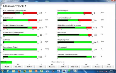

Hat bei jemandem der LMM Tausch was gebracht, bzw. kann mal jemand bei nem N52N30 messen, welche Luftmasse im Leerlauf (warmer Motor) normal sein sollte?

-Luftmasse im Leerlauf liegt bei 11kg/h (bei 87°C Kühlwasser und 700rpm). Ist das wirklich zu wenig???
Additive Faktoren liegen bei 0,5mg/stk bzw. 0,4mg/stk. Habe aber nach dem Sondenwechsel gestern die Werte auch nicht gelöscht. Evtl. ändert sich das jetzt auch nochmal. Ist das wirklich zu hoch???
- Ruckeln für ca. 5s nach Warmstart hab ich immer noch. Gibt es jemanden der das nicht hat bzw. falls ja, kann derjenigen mal die Werte in INPA checken, damit man vergleichen kann?
Das muss doch irgendwie eliminiert werden können, oder nicht?
Würde gerne noch den LMM tauschen, weiß aber nicht ob es das wirklich bringt. Bißchen schwarz ist der Draht. Reinigung hat keine Verbesserung gebracht.
Jemand ne Idee?
1. Kann zu wenig sein, muss aber nicht. Hängt von der Last ab und ob die Tankentlüftung gespült wird.
2. Sind schon ordentliche Werte, gering nicht. Wie schauen die multiplikativen Werte aus?
Luftmassenmesser äußert sich, zumindest bei VW, in der Regel in hohen multiplikativen Werte und negativen additiven Werte. Ist auch klar, wenn ein Luftmassenmesser zuwenig misst, dann äußert sich das eher in Bereichen mit hoher Leistungsanforderung (hoher Massenstrom).
Schau mal nach einem Leck nach dem Luftmassenmesser. Das kann durchaus auch die Zuleitung der Tankentlüftung oder aber die Kurbelgehäuseentlüftung sein.
