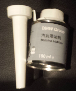

Hallo.
Ich hatte das gleiche Problem. Unrunder Leerlauf bei Kaltstart. Erst wenn die zweite Klappe im Auspuff aufging wurde es besser. Vorher fast ausgegangen beim Gang einlegen.
Z4 35is (einer der ersten)
Problemlösung hat keine 20,- Euro gekostet.
Fahrzeug war bei BMW und die meinten das das durch Ablagerungen hevorgerufen wird.
Haben mir Additive mit gegeben. Sind eigene von BMW. Ich dachte die veräppeln mich, da ichvon Additiven bis dato nichts gehalten habe. Nach 2 Dosen war es fast weg und schon mal eine deutlichere Verbesserung in Form besseren Motorlaufes.
Ich wollte mir noch mal eine Dose holen, aber dann ergab sich die Gelegenheit rund 20 KM bei warmen Motor Vollgas zu fahren (Tacho 262 K/mH). Seitdem ist es komplett weg.

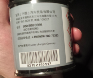

Damit Ihr mich nicht für bekloppt haltet und denkt der erzählt uns was, habe ich Euch mal ein Bild der Dose angehängt, die ich seinerzeit mal fotografiert habe.
Probierts mal aus.
Viele Grüße
