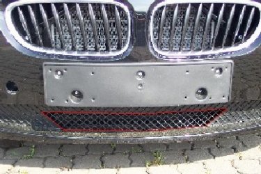

Hallöle!
War heute beim :) in Sachen Wechsel Unterbodenverkleidung (die bei mir auch schon an einer Stelle ausgerissen ist). Dabei mußte ich feststellen, das bei den ganz neuen Modellen definitiv das Luftgitter in der Frontschürze verändert worden ist. Der Gitterauschnitt, durch den die anströmende Luft von vorne kommt, ist bei diesen Modellen wesentlich kleiner. Dadurch wird der Staudruck im Inneren wohl so reduziert, das dann die Unterbodenverkleidung nicht mehr so hohen Belastungen ausgesetzt ist. Meiner Meinung nach ist es also absolut notwendig,Unterbodenverkleidung und Luftgitter zu erneuern, um danach nicht mehr dieses Problem zu haben. Bei wird jedenfalls beides erneuert, alles andere ist nur eine halbe Sache. Habe Euch von dem überarbeiteten Luftgitter von einem Z4 Neuwagen ein Foto gemacht und den "neuen Lufteinlass" rot makiert.;)
Vielleicht konnte ich hiermit noch etwas Nützliches zu diesem Thema beitragen,

AW: Unterbodenverkleidung bei 230 km/h weggerissen
hier nochmal der Unterboden, wie er nun verbaut wird. Deutlich sind vorn die drei Schrauben zu erkennen. Meiner hat natürlich auch den kleinen Lufteinlass vorne.
Gruß, Frank
Hi Jokin,
danke - jetzt bin ich beruhigt - sieht bei mir genauso aus. War mir nur unsicher gewesen, da die vorderen Schrauben ja noch auf so einen Plastikteil direkt unter der Schürze geschraubt werden und man nicht genau erkennen kann (m. E.), dass diese auch den Unterboden fixieren....

Frage: zu deinem Foto aus Post #57, dass mit den 3 zusätzlichen Schrauben
an der Frontschürze, gibt es nicht zufällig einen offiziellen Befundbericht, oder eine Arbeitsanweisung:j :j

So, hier der versprochene kurze Zwischenbericht:
Fahrzeug war am 05.07.05 in der NL Dortmund:
Ohne Probleme Motorverkleidung, (jetzt auch mit drei zusätzlichen Schrauben am Stoßfänger montiert), Türschlösser (scheppernde Geräusche) und Frontscheibe (Blasenbildung) auf Garantie getauscht. Ersatzwagen (120d als Wunschfahrzeug zum Testen) trotz Ablauf der Gewährleistung (24.06.05) problemlos für 2 Tage kostenlos:+
