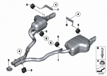

Beim 35is wurde der Endschalldämpfer modifiziert (andere Teilenummer als beim 35i). Der Klangunterschied ist in der Tat gut hörbar.

Die hintere Teil der AGA hat beim 35is eine andere Teilenummer als der vom 35i ;) von aussen sind sie Optisch gleich.
Ob - Was und wie im inneren anders ist kannst du gerne per Flex erkunden :D

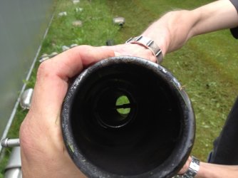

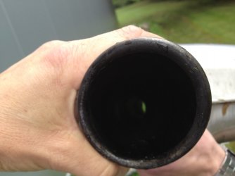

Hier mal die Innenansicht in die 2 Serien - Endtöpfe vom 35i, es sind nicht meine :eek: :o ( So verdreckt )
Durch die Klappenseite kann man durchschauen und rechts ist nur eine kleine Krümmung.
Ich vermute die Endtöpfe sind trotz unterschiedlicher Teile Nummern nahezu Identisch ;) Der zweifelos
andere Klang ist meiner Meinung nach eine reine Software Abstimmung :)
