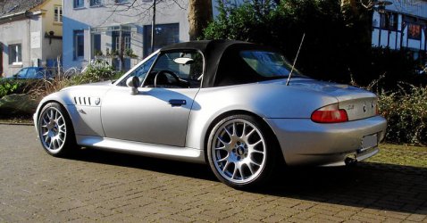

Update
Also ich will es euch ja nicht vorenthalten, ich habe vorgestern Felgen mit Sommerreifen, zwecks Eintragung am kommenden Dienstag, draufmachen lassen und hab´s jetzt mit dem Sommersetup mal richtig gehen lassen. Jetzt ist es echt nicht nur gut, sondern spitzenmässig. Liegt hammermässig das Auto und das letzte etwas schwammige Gefühl ist mit den Sommerreifen auch noch weg, jetzt bin ich superzufrieden mit dem Fahrverhalten, nochmal zur Erinnerung:
H&R Federn
H&R Sportstabis vorne und hinten (auf weich gestellt)
Bilstein B8 Dämpfer
8,5 X 18 BBS CH mit Dunlop Sport Maxx
= supergeiles Fahrverhalten :b
Euch allen einen sonnigen Sonntag......
AW: Unzufrieden mit Fahrwerk
Mein Glückwunsch. So ähnlich stelle ich mir das bald auch zusammen. Also H&R-Federn, Bilstein B8, Dunlop Sport Maxx. Felgen bin ich noch am schwanken. ASA AR1 (neue black Edition), RH RAN Crossline oder Rial Daytona Race. Alles in 18" (8x+9x oder 8,5x+9,5x). Vorne sollen 225 drauf. Hinten bin ich mir noch nicht sicher ob ich 245 oder 255 nehmen soll.
Was hast du hinten für Sport Maxx drauf?
Hast du Distanzen montiert? Wenn ja welche?
Schleift bei dir nichts? Auch nicht bei "flotterer" Fahrweise?
Arthur
Meinen Glückwunsch! Sieht fantastisch aus!!!
Wenn Du jetzt auch noch zufrieden mit dem Fahrverhalten bist, kannst Du ja bald ein Grinsefoto vom Fahrer einstellen.

@Tevion
Also ich hab rundum Dunlop 225/40 18 drauf, allerdings 15er Distanzen hinten pro Seite.....d. h. 8,5X18 ET 35 zzgl. 15mm H&R Distanzscheiben! Schleifen tut seit dem Einbau der B8 auch gar nix mehr, egal wie forciert die Fahrweise ist, auch auf schlechten Strassen ;-) Das war mit den M-Dämpfern anders und es hat mich genervt! Aber mit den B8 ist es optimal! Denke mal, das es wirklich damit zusammenhängt, dass die original M-Dämpfer mit den H&R Federn überfordert sind, insbes. dann, wenn sie schon ein paar Tsd.-KM hinter sich haben.
Jens

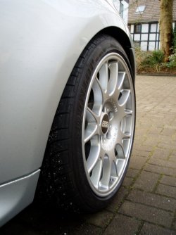

Hallo Jens,
kannst du noch weitere fotos reinstellen? ich kann auf dem einen foto nicht so gut erkennen wie bündig vor allem das hinterrad im radkasten sitzt (schattenwurf). vorne kann man es gut erkennen und ich kann nur sagen: da sieht es TOP aus! und hast du evtl. noch ein näher aufgenommenes foto, wo man sehen kann wie der 225er sport maxx auf der 8,5er felge aussieht?
danke & gruss
Arthur

@Tevion
Schau mal in der Member Galerie unter meinem Nick, da sind ein paar Foto´s mehr, wo Du das erkennen können solltest.
Hier sieht man es etwas besser, wie das Rad im Radkasten sitzt!
