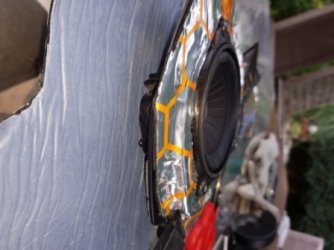

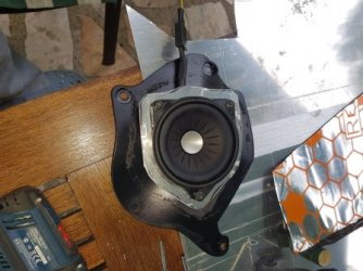

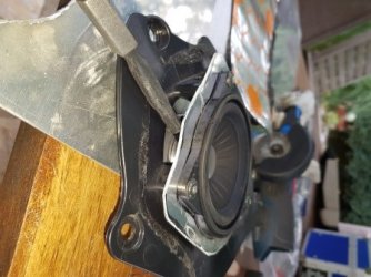

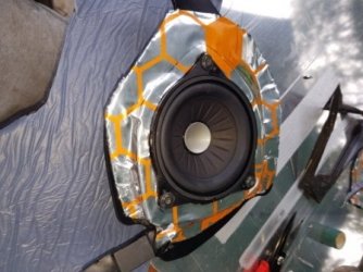

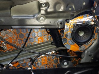

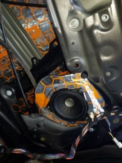

So habe jetzt noch vorne das System getauscht indem ich es gegen ein Eton System getauscht habe.
Anschließend noch die Türen gedämmt und die Einbauorte der vorderen Tieftöner, bin jetzt erstmal zufrieden bummert recht nett.

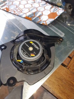

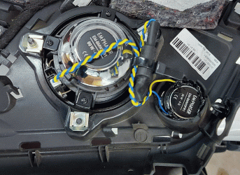

Die vorderen Mitten und Hochtöner gegen Eton B100N getauscht

Türen gedämmt

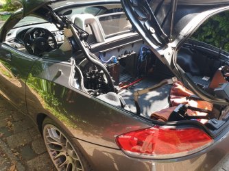

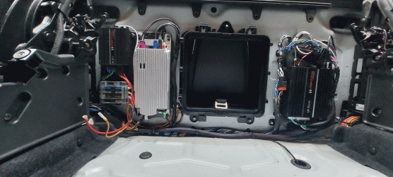

Ganz links die versetzte Combox daneben die Focal

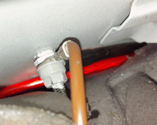

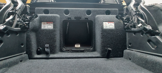

Die vier Inbusschrauben rausschrauben um die Klappe für den Umbau zu entfernen

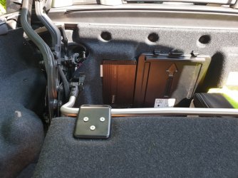

Der Masepunkt von der Focal links im Kofferraum an der Radhausmulde
Alles noch unverkleidet
Vollendet mit Ausschnitt zur Kühlung der Focal Endstufe

Hinten sind original keine Hochtöner eingesetzt was sich aber aufgrund der vorgesehenen Position sehr leicht nachholen lässt.
Auch ich habe hier die bequeme Version gewählt und auf den vollständigen Ausbau des hinteren Teppichs verzichtet :) :-)

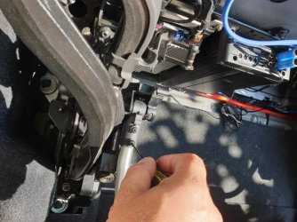

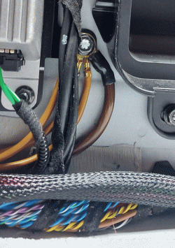

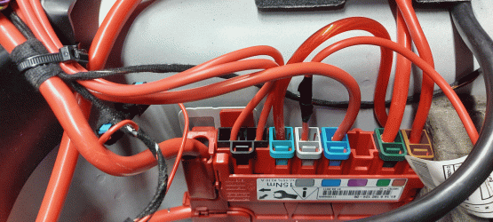

Da nun ein zweiter Verstärker angeschlossen wurde musste mehr Energie her. Also aus dem Systemstecker der MatchUP7 die Stromversorgung aus gepinnt und gleichzeitig die Verbindung der Woofer zur M2FX ein gepinnt. Neue Stromversorgung vom Stromverteiler neben der Batterie auf eine kleine Sicherungsbox geführt und Masse vom Massepunkt am Heckblech zur Trennwand geführt.
Der Buchsen Kontakt in Türkis versorgt nun die Erweiterung. Der ist nicht im ETK des E89 enthalten aber man findet ihn bei Leebmann, Hubauer und Co. wenn man nach MAK8 sucht
Massepunkt am Heckblech hinter der Schaumstoffverkleidung der Hydraulikpumpe
Neuer Massepunkt an der Trennwand
6-fach Modul von denen drei Abgänge genutzt werden so das Platz für Ersatz Sicherungen vorhanden ist.

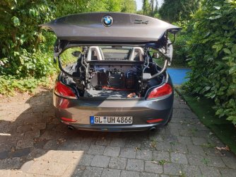

und so sieht das Ganze dann ohne Verkleidung im Kofferraum aus.
mmmh :( da hängen ja noch zwei Leitungen rum.
