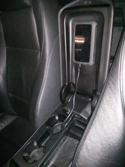

Habe dieses
Gehäuse ( http://www.amazon.de/dp/B00A123QLW )
mit ner alten 120GB SSD OCZ Vertex 2 ( http://www.amazon.de/dp/B003NE5JCO )
am USB Port in der Mittelkonsole. Mit einem Klettband beklebt hefte ich das einfach unter die Klappe der Mittelkonsole. 5 Sekunden nach Zündung alles bereit.
EDIT: Da die Nachfrage nach der Befestigung kam habe ich noch Fotos nachgeliefert ;)
