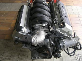

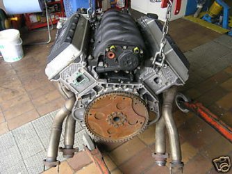

Hi,
ich denke dass die Motorhalter und die Elektronik eher das kleinere Übel darstellen. Die Ölwanne wird da schon eher ein Problem...
Ich werde mal ab und zu ein paar Fotos anhägen. Wird aber wohl eine längere Story, da ich den Motor von Grund auf neu aufbauen möchte.
grüße,
Sebastian
